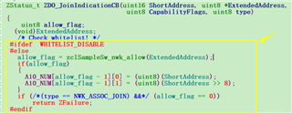

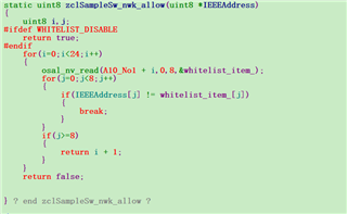

2、我的代码中有一个功能,就是在ZDO_JoinIndicationCB()这个回调函数中,加了一个入网终端的ExtendedAddress地址查询。我在NV里面存了一些终端的64bit地址。ZDO_JoinIndicationCB中判断如果申请入网的ExtendedAddress不在NV中,就不允许入网。我现在屏蔽了此功能,重启协调器和终端,设备都能很快的入网了。我想问下这个功能为什么会导致上述问题呢。

1、我只有在第一次烧录完程序(擦除FLASH)的时候,上电在外部特定条件下执行osal_nv_write(),将ExtendedAddress写入需要的NV地址中,所以被误修改的可能性不大吧;
2、我在APP初始化的时候会循环执行osal_nv_item_init(A10_No1,8,NULL),擦除下存储ExtendedAddress的地址。但是这个函数应该只有第一次起作用,之后每次上电调用应该不起作用吧?

我测试了下,应该不是NV被修改导致的。终端无法入网时重写NV也不行。我目前是用一个协调器同24个终端组网。减少部分终端后多次重启终端可与协调器组网。这难道是CC2530芯片能力的问题么。但是不判断ExtendedAddress时,24个都可以入网。我抓的包在附件里,能帮忙分析下么。
