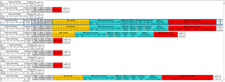

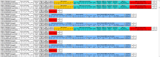

使用协议栈z-stack2.5.1a,编译如下:
ZTOOL_P1
xMT_TASK
xMT_SYS_FUNC
xMT_ZDO_FUNC
xLCD_SUPPORTED=DEBUG
目前是这样:
当终端发送给协调器的数据是42个字节时,路由器可以连接上协调器,路由器可以转发终端的消息;
这是编译选项
ZTOOL_P1
MT_TASK
MT_SYS_FUNC
MT_ZDO_FUNC
LCD_SUPPORTED=DEBUG
NV_RESTORE=1
NV_INIT=1
当终端发送给协调器的数据是58个字节时,路由器连接不上协调器路由器不会转发终端的消息,导致终端消息包丢失。 我在想是不是 在Options编译选项,我做了改动导致的
