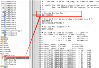

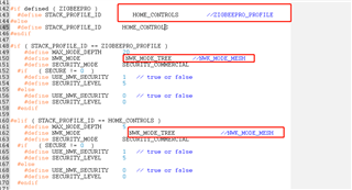

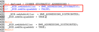

CC2530: 协议栈z-stack 2.5.1a如何实现树状网络
Part Number: CC2530
Other Parts Discussed in Thread: Z-STACK
请问一下协议栈z-stack 2.5.1a如何实现树状网络
