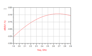

cc2530c的射频端阻抗是69+j29吗,用这个参数去ADS里面仿真,用巴伦匹配电路匹配,得出的S11完全不行,天线端口设置的是50欧姆
这里面的参数是大多数都这样设置的,目前手上的板子也是这个参数,现在不清楚是什么情况

1. 规格书标注的是差分阻抗。
2. 你用的是理想模型。实际上,你要考虑器件分布参数和相应微带线电长度的。
