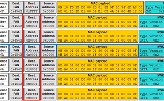

1、请问, NWK route request 报文什么时候会发?我看NWK link Status 中有相应的路由表项了,协调器还是一直发 route request,这是什么原因呢? 这个情况会导致下面问题2吗?
2、请问,协调器给一个终端发报文,终端一直没有回应,可能是什么原因呢?终端电量正常

    能否麻烦帮看一下,附件中的报文。问题1 的原因是什么呢? 协调器的NWK link Status 报文中有 0x0001和0x584a 两个终端的路由表项了, 协调器,还是一直在给这两个终端发router request ,是我这边协议栈哪里设置的不对吗? 。(现网换上另一个厂家的协调器,数据正常,并且抓包没有发现 有router request 报文。)
     问题2 :  从上层应用看, 0x0001和0x584a 两个终端,0x584a 终端数据有交互, 0x0001 终端跟协调器数据交互不正常。 (协调器一直在给这两个不断发router request)
