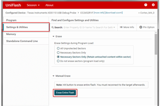

CC2652RB射频问题
Other Parts Discussed in Thread: CC2652RB, CC2652R, UNIFLASH
sdk版本:5.3
工程为:ZNP工程,zr工程(只在syscfg修改信道选项,其他未修改)
ccs11调试和生成的hex或out文件烧录到芯片后,射频不正常。
ztool可以正常链接,开启 Network Formation 后,网络状态一直处于DEV_COORD_STARTING (0x8).
使用smartrf studio 7 测试CC2652RB模块射频正常,烧录zigbee2mqtt的CC2652RB固件射频正常。
使用ccs11编译cc2652r工程,烧录cc2652r芯片,射频正常。
