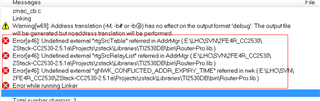

各位老师好,请问 ZStack-CC2530-2.5.1a 版本,如何关闭 ZIGBEEPRO。 在f8wConfig.cfg 把-DZIGBEEPRO 注释掉后,编译的时候,Router-Pro lib库报错。 请问如何才能去掉 ZIGBEEPRO功能,并正确编译
lib库报错信息:

您好,请问Router-Pro.lib換成Router.lib替换是改哪个地方?在工程文件里改吗?

換成Router.lib 可以编过。 但是去掉 ZIGBEEPRO功能, 终端都入不了网。
不取消可以加入。 只是通信过程中有问题。 组网后,我们的协调器一直发link status 和route request报文,好像是发route request 报文后导致 数据报文回应超时,导致数据通信有问题。相同环境,换成其他厂家的协调器的话,就没有ling status 和route reques报文。

你那個帖子的0x0001和0x584a設備在coordinator的link status中的Incoming/outgoing cost都是0,帶表示失聯的狀態,coordinator發出route request來找routing path是正常的啊
您好,现场我们试过其他厂家的协调器, 他们好像也都是用的 CC2530
1、 南大 RTU 设备,他们这个协调器也发送link status 报文,Incoming/outgoing cost都是0 ,但是他们不发送route request 报文。 APS数据层能正常交互
他们这个可能是是怎么设置的呢?
2、 丹东RTU设备, 他们这个协调器根本就不发送link status ,也不发送route request。 APS数据层能正常交互 。怎么才能配置不检查链路状态,并且不发送link status报文,直接进行发送APS层的报文交互呢?
如果你想要不发送link status可以把NWK_LINK_STATUS_PERIOD設置為0試試,至於不发送link status ,也不发送route request。 APS数据层能正常交互 這個要怎樣作到你可能就要去問這些其他厂家
请问,您知道,怎么实现协调器收到 router 设备任意APS层报文或者其他任何报文后(不依赖route request),将自己的邻居表中 Incoming /Outgoing cost 更新为正常吗?
