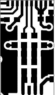

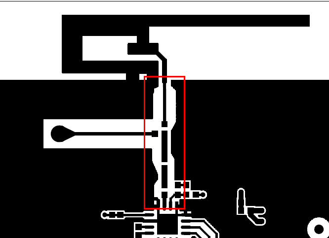

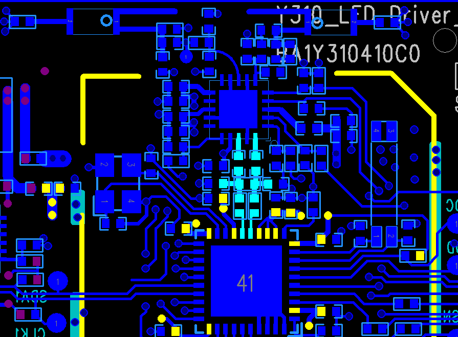

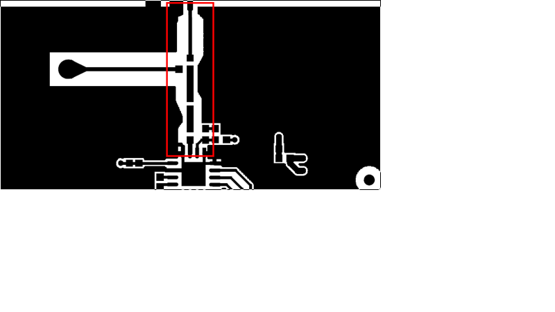

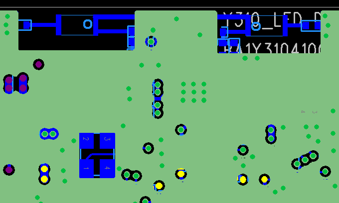

  • smartstudio+无线通信测试仪,四层板,图片见截图,
  • cc2591出来到天线,你做了些什么?我怎么看到一条弧线?你的天线是PCB的还是chip的。
    参考设计如下,红色框的线宽,线距等请严格遵循,否则需要自己去算阻抗匹配50欧姆。

  • 你好,根据参考设计的pcb,RF 线宽为13mil,但实际算出的线宽为11mil为50R,还有阻抗部分的走线为23mil,这样的设计是如何考虑的?
    另外查分部分要不要也做阻抗控制?谢谢!
