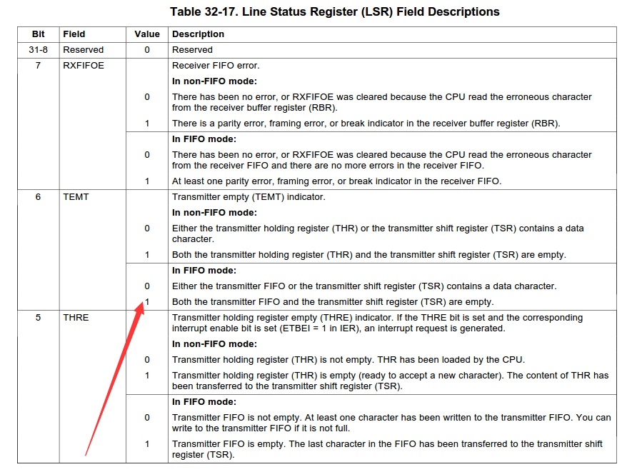

    我是用CC2530 的usart0外接了MAX3485芯片,用P0.1作为发送接收使能控制,P0.2、P0.3作为Rx和Tx,做了一个485的接口,发送数据用了协议栈的HalUARTWrite函数,每次在调用HalUARTWrite之前将P0.1拉高(Tx使能),调用后在DMA的TX完成中断函数中将P0.1拉低。
    我遇到的问题是发送一个数组的数据时,如果在DMA的TX完成中断函数中设置断点运行,接收结果是对的;如果全速运行,总会丢掉最后一个字节,而且倒数第二个字节会变成FF。
    如果发送字符串,会在最后多一个FF的字节
    这是什么原因呢?有设置不对的地方吗?我的波特率是115200的
  • 根据这个现象,可以确定二楼说的是正确的。
    cpu发送数据到fifo或者uart串并转换部分后,关闭485芯片的发送使能
    但是实际情况是,cpu运行速度很快,uart串化部分还没把数据都发走,这时你关闭了485芯片的发送使能,就是强行把最后一次数据给切断了,接收方会在数据尾部发现错误
    解决方法很简单,uart寄存器里一般有LSR,里边有一个TEMT的(omapl138是这个名字,你的应该也接近),该寄存器会检测fifo和串化状态,
    该寄存器为1的时候才可以关闭485芯片的发送使能,这样就没问题了
