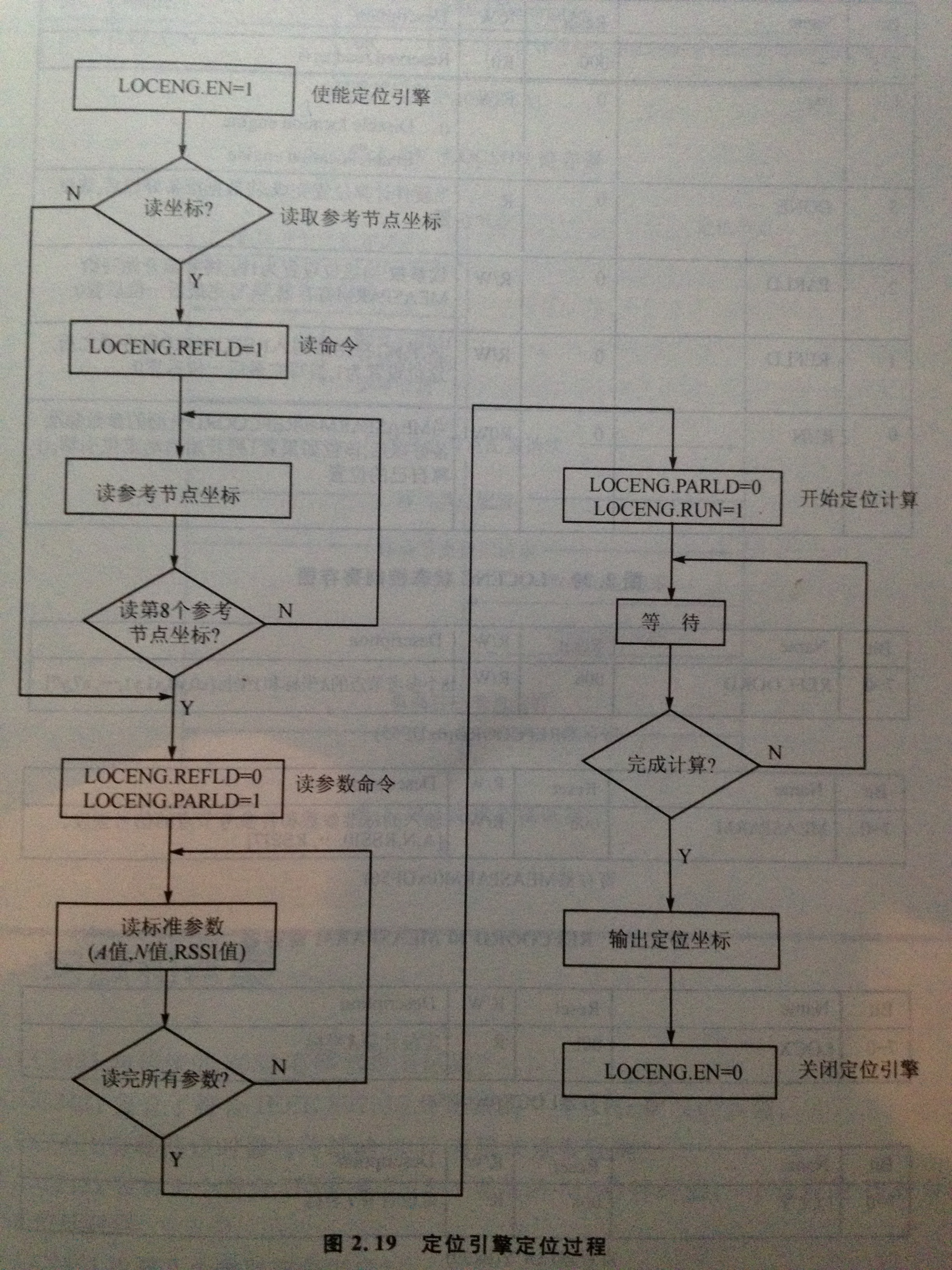

能否简单说一下CC2431定位的原理?现在已经找不到CC2431定位的协议了。
你可以参考下
《ZigBee 2006 无线网络与无线定位实践》这本书
