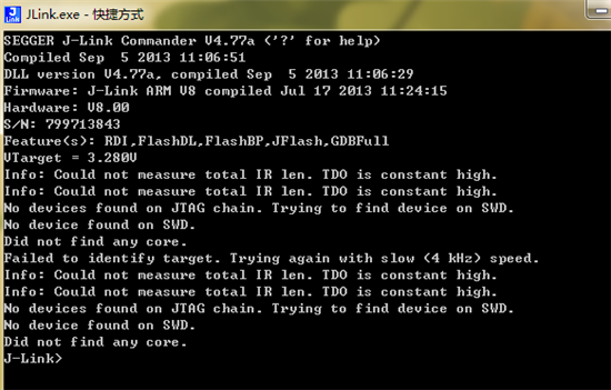

          目前在使用 SmartRF06 板子研究cc2538,遇到了Jlink的仿真问题,我已经阅读了“http://e2e.ti.com/support/low_power_rf/f/155/t/227256.aspx”这个帖子,但是还是无法解决问题。
首先:我去掉了SmartRF06板子上的P408跳帽,把20pin-JTAG接口插在P409上,凹槽朝里,USB供电,安装"VDD TO EM"跳帽

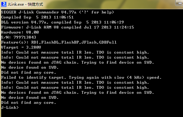

            在打开JLINK.exe后,提示没有找到JTAG chain和SWD,截图如下

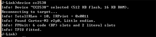

输入“device cc2538”,截图如下
J-link 应该是连上了 CC2538,然后用IAR仿真,选择仿真器为J-Link/J-Trace

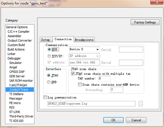

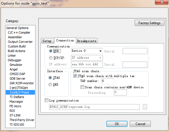

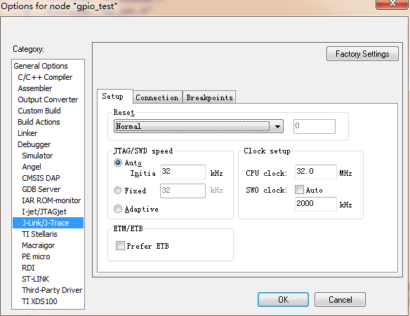

J-link对应配置如下:

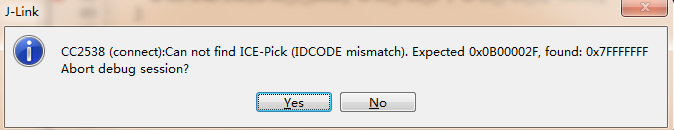

但是仿真会经常出错,代码跑飞,或者提示如下错误:

1.为什么使用jlink.exe会提示找不到相应的JTAG和SWD
2.我需要如何操作才能使用标准的JLINK仿真
