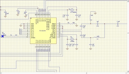

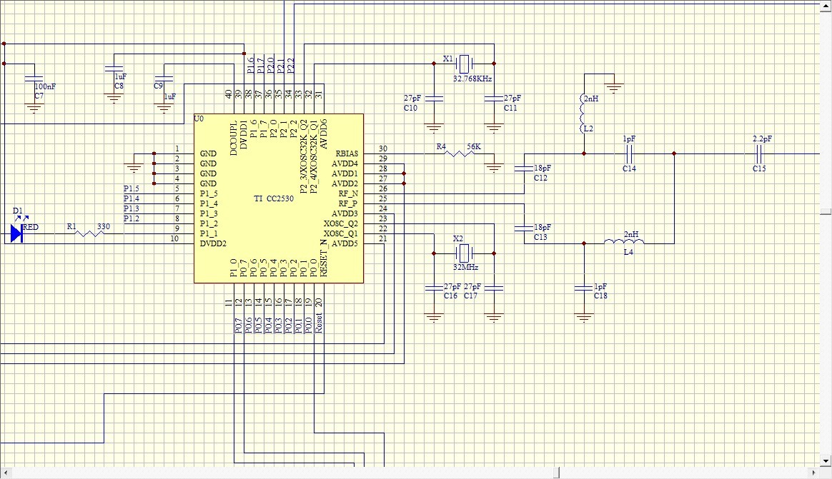

您好,最近用cc2530做了电路板,原理图与官方一样。做了2个版本,出现的问题一样,32M晶振有的时候振,有时不振,板子运行一段时间又停了,过一会又好了,怀疑是晶振工作不稳定。。。。。。求解答啊。。。。。?

JIYOU CHEN ,你好我认为41脚与1脚不相连是没有问题的,41脚只是个散热大焊盘。但是要保证你的1脚要接了地哦!和仿真器连接的时候晶振就能起振了是这样的吗?你的匹配电容选的是哪种的呀,多大的呢,晶振选型时误差要在正负40ppm以内

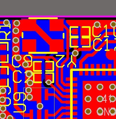

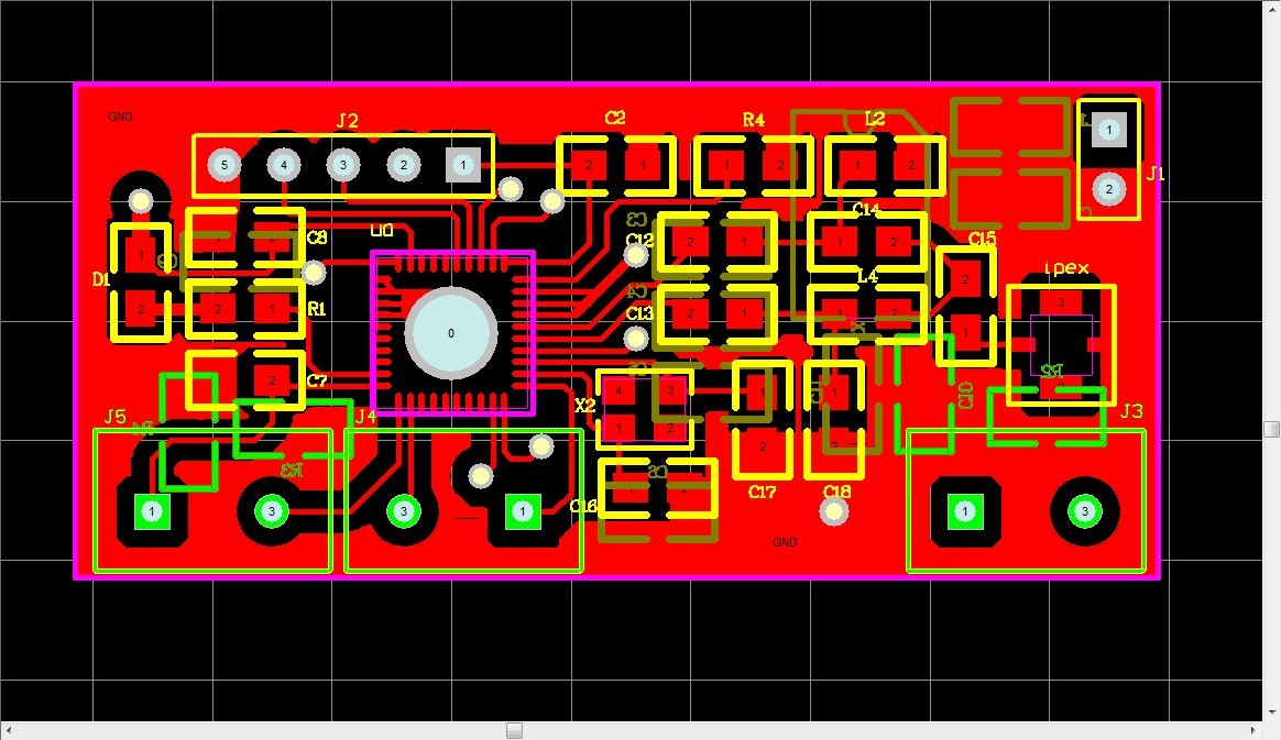

由PCB图来看倒是没有什么问题的,不过建议以后时钟线走短一点,匹配电容两个放近一点,最好两个匹配电容的地线紧紧拉一块。你加一个1M电阻吧,在Y2的丝印层显示“2”的地方剥开铜皮焊上即可
我做的第二版,也就是上面图的PCB板,晶振工作正常,当时只是联网时间过长或是连不上(RF有问题)。但是第一次做的(没有铺地线)的那一板的晶振确实起振不稳定。
