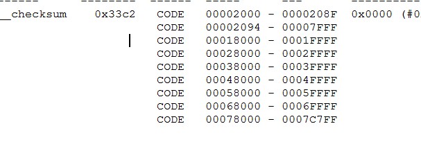

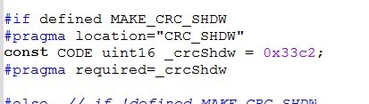

    我还想请问,为什么我烧写bin文件后,LED1灯还是一直在闪呢?这个灯闪,应该是说明还在boot里面,没进我的app吧。
    可是我也是按照文档里面的描述从.map文件里面复制的那个值到OnBoard里面的crcshdw啊。

  • George, Wade:
    当你们把.map文件中的crc值,复制到crcshdw以后,需要重新编译一次,编译以后生成一个新的bin文件,打开bin文件,
    找到存放crc和crcshdw值的地方,0x2090~0x2091和0x2092~0x2093,看两个值是否相等,并且都不等于0xFFFF,这样把bin文件下载进去以后就直接jump到Application code去了

  • wade,
    不好意思,之前说错了,应该看Hex文件,将输出格式改成hex,然后用记事本打开hex文件,找到2090就可以了,下面就是CRC和CRCSHDW的值。

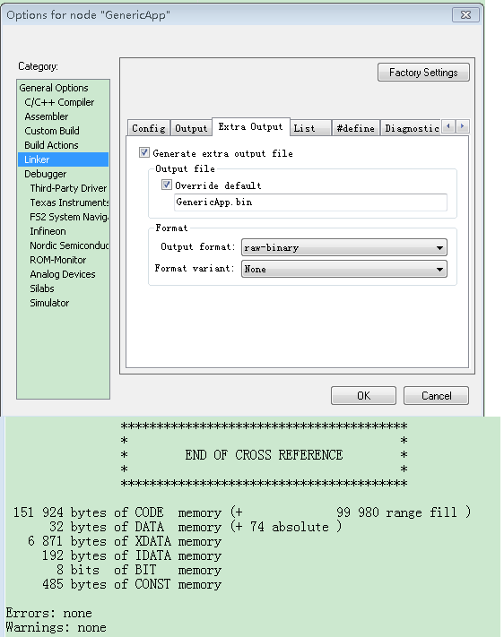

  • 我在用serialbootloader的PC工具时遇到问题,提示 未收到回复的错误,不知道是什么原因呢?我用的DB9的2、3、5,分别接的板子的P0_2、P0_3、GND(P0_2、P0_3对调也试过),串口线测试时好的呀,是什么原因呢?
  • 为什么我用GenericApp按照serialboot文档设置,生成的bin有490k?生成bin文件方法如下,在map文件里看,程序也只有160k的样子吧
