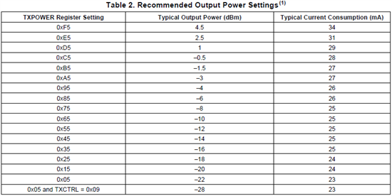

TI工程师您好,
我在使用ZStack-CC2530-2.3.0-1.4.0时,想修改节点发射功率,发现协议栈mac_radio_defs.h文件中定义的默认发送功率如下:
#define MAC_RADIO_TX_POWER_DEFAULT              0x32
mac_radio.c文件中的macRadioInit()函数中使用这个值进行了如下初始化:
reqTxPower    = MAC_RADIO_TX_POWER_DEFAULT;
但是我又发现mac_radio.c文件中的macRadioSetTxPower(uint8 txPower)函数对reqTxPower 进行了重新赋值:
reqTxPower = txPower;
并最终在macRadioUpdateTxPower()函数中将这个值写入了寄存器TXPOWER中。
我没有找到macRadioSetTxPower(uint8 txPower)函数的形参txPower是在哪里被赋值的,能不能指点一下呢?
而且默认定义的的发射功率数值 #define MAC_RADIO_TX_POWER_DEFAULT              0x32
中的数值0x32与CC2530数据手册中的推荐发射功率设置数值无法对应:
我想知道这个0x32对应的发送功率具体是多少呢?
如果我想将发射功率设置为最大值,该如何修改最合理呢?
