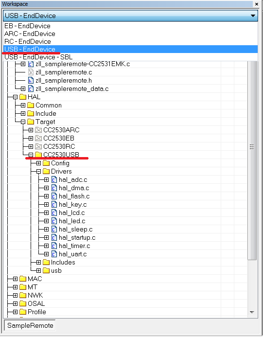

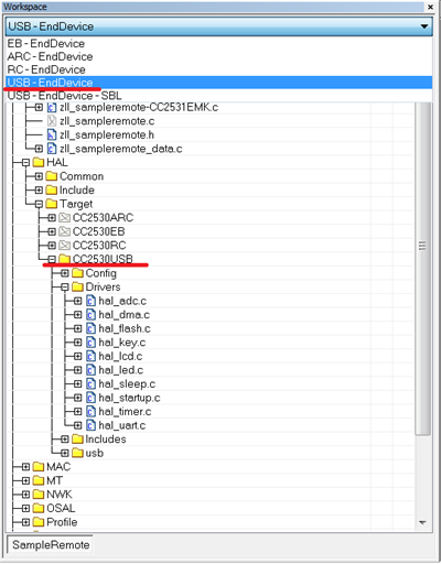

  • 我軟體目前使用如下圖,使用了add-on-lighting-kit,使CC2531可以使用SampleRemote
    Q1 : 那現在要在SampleRemote中加入PWM,那是要把hal_timer.c
    從
    Z-Stack Lighting 1.0.1\Components\hal\target\CC2530PMP4712
    複製到
    Z-Stack Lighting 1.0.1\Components\hal\target\CC2530USB嗎?
    Q2 : 除了這個檔案以外還有其他檔案要複製到CC2530USB這個target嗎?
    Q3 : 假設加入PWM的檔案都從CC2530PMP4712複製到CC2530USB後,要在SampleRemote project中哪之程式去做暫存器的設置呢?(如下面網址中暫存器的設置)
    http://e2e.ti.com/support/low_power_rf/f/156/t/118346.aspx?pi267162=1
    Q4 : 如果可直接使用Timer裡面的function,那我要怎麼知道我的operation mode (Free-Running , Modulo or Up/Down Mode)  以及 output compare mode 還有我要設為PWM輸出的Pin腳位是哪支腳??
    我想利用示波器測量PIN腳來觀看輸出的波形,所以需要知道如何暫存器的設定、PWM輸出腳位的設定
    謝謝!!
  • 你好,
    1:不同的工程是针对不同的硬件对象的,CC2530EB是针对和SmartRF05EB来搭配使用的开发套件,在这个开发套件的code上,没有使用PWM的控制。
    CC2530PMP4712的工程,是正对ZLight2 这个开发套件的,你可以TI网上了解下这个开发套件,上面实现了PWM的功能。你可以参考上面的例程来做。
    2:任何一个单片机的操作,都会跟寄存器打交道,只是看每个人写代码的风格了,为了让硬件相关的程序封装的更好,所以一般我们会给开发者把设置底层硬件的寄存器的API写好,换句话说,你根据API可以知道具体是怎样操作的,具体内部怎么实现你可以不用管。当然如果你想追究下去也很容易,
    #define ENABLE_LAMP   P0SEL |= ( 0x08 | 0x10 | 0x20 | 0x40); /* P0.3:6 */
    定时器的寄存器配置也是一样的。
    至于P0DIR是因为,当用作定时器的通道IO输出的时候,P0SEL已经配置为 periphera方式,所以就不需要在配置方向了。
    你选择什么方式实现PWM,都无所谓。
    3:Q1,可以这样做
    Q2,其他的可能需要,你debug程序的时候,根据报错,自己可以去修改添加的
    Q3,你调试以后就会发现的
    Q4:具体去看CC2530的user guide,Timer1 PWM输出都是固定的Pin脚的,多看user guide和datasheet。
    谢谢。

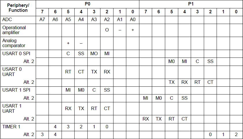

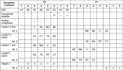

  • 关于用Timer1 实现PWM 通道输出的,IO口都是有规定的,其实在user guide上都能找到。
    http://www.ti.com/lit/ug/swru191d/swru191d.pdf
  • vv 你好! 抱歉~是我沒注意!
    我在Table 7.1 看到有關 I/O口的設置
    另外在hal_board_cfg.h看到以下程式碼
    #if defined (PWM_ALT2)
    #define INIT_PWM_PINS() \
    /* Drive LED1 from timer 1 ch2 and LED2 from timer 1 ch1 */ \
    /* unfortunitly we can not connect any other leds to the timer PWM */ \
    /* on the SmartRF05EB/BB */ \
    PERCFG |= 0x40; /* set timer 1 to use alt configuration*/ \
    P1SEL |= ( 0x1 | 0x2 ); \
    P1DIR |= ( 0x1 | 0x2 ); \
    #else
    PERCFG &= ~(0x40); /* bit 6 = 0 */ \
    P0SEL |= ( 0x08 | 0x10 | 0x20 | 0x40); /* P0.3:6 */ \
    P0DIR |= ( 0x08 | 0x10 | 0x20 | 0x40); /* P0.3:6 */ \
    #endif
    所以我在SampleRemote project中,如果沒有定義PWM_ALT2
    那麼Channel 1 , 2 , 3 , 4使用的PWM output pin就分別是你之前提到的P0.3~P0.6,對吧??
    那當我在SampleRemote project - zllSampleRemote_Init函式中使用下面程式來設定Timer1 - channel 1的dutycycle是50%時
    halTimer1SetChannelDuty (HAL_T1_CH1, 500);
    是代表我給CC2531 USB Dongle供電時,可以用示波器從P0.3看到50%的波形圖,對嗎??
  • 你好,
    #else
    #endif
    这边提到的PWM_ALT2并不是指IO定义里面的Alt。上面代码里面也注释了,PWM_ALT2是针对SmartRF05EB或者BB开发板的,而下面的是针对Zlight2开发板的,你可以在官网下载开发板的user guide,原理图,参考设计,就会看清楚了。
    如果没有定义PWM_ALT2,那么就是按照下面的方式在Timer1 输出PWM波形。可以的,但是你也确认Usb dongle上面,P0.3有没有被用掉。原理图在官网上也有。

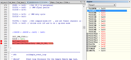

    2.   在zll_sampleremote-CC2531EMK.c中加入下面紅色的程式
    void zllSampleRemote_Init( byte task_id )
    HalTimer1Init(0);
    halTimer1SetChannelDuty (HAL_T1_CH1,500);
    但是在示波器上還是沒有出現50%的波形,我是不是有那裡少做或做錯了甚麼?
  • 你要去看remote里面,这些IO有没有被其他的外设使用掉,寄存器配置的地方priority有没有错误,都需要你去检查一下的。

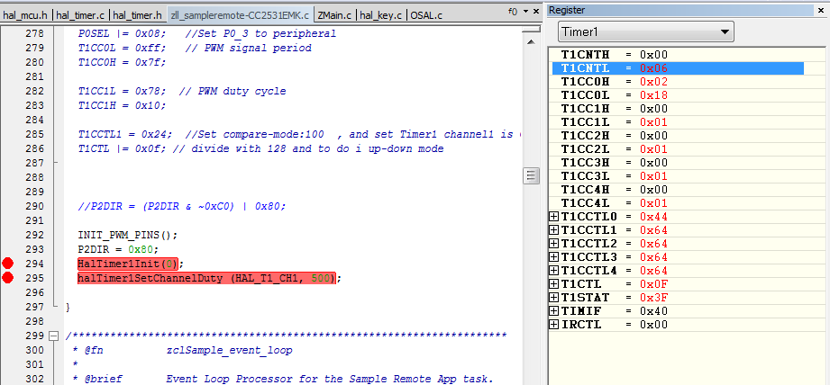

  • 成功了!!! 他有在示波器上顯示50%的波形,我在SampleRemote中設置斷點,並看寄存器的值
    圖中寄存器的值是在程式執行到halTimer1SetChannelDuty (HAL_T1_CH1, 500);後擷取
    我在SampleRemote中加的程式如下:
    INIT_PWM_PINS()
    P2DIR = 0x80;
    HalTimer1Init(0);
    Q1 : 只是為什麼T1CC1H 是 0x00 ??
    Q2 : 另外想請問如果直接給T1CC1L/H 和 T1CC0L/H值,那麼period和duty cycle怎麼計算呢??
    例如
    T1CC0L = 0xff;
    T1CC0H = 0x7f;
    T1CC1L = 0x78;
    T1CC1H = 0x10;
    那麼period 和 duty cycle要怎麼計算呢??
    謝謝
