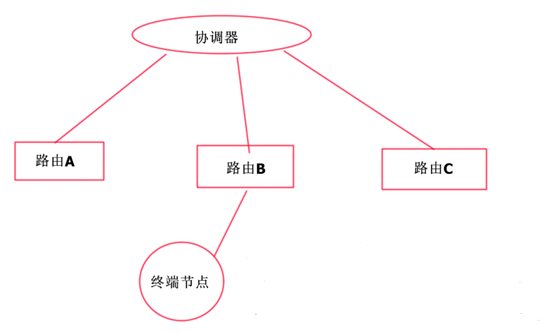

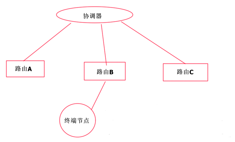

您好!ZigBee的网络拓扑结构如图所示,我想通过RSSI直接测终端节点和路由器A,B和C之间的距离,因此终端节点和各路由器通信要直接进行,终点节点广播的消息不能经过父节点B转发给A或C,我查了下有个AF_SKIP_ROUTING设置,说这个选项将导致设备跳过路由而直接发送消息,终点设备将不向其父节点B发送消息,是这样吗?但是我也想利用B来测一个距离,期待着您的回复!
