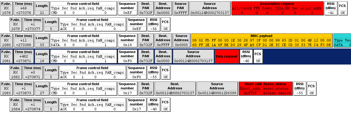

Association request 包和short addr assoc 包之间有一个data request,data request在Association request 之后490毫秒(mac_pib.ResponseWaitTime = 32,32*15.36ms = 491.52 ms)。我在调试的时候发现这个491毫秒没有进入低功耗,能否让节点在这个等待时间内实现低功耗?
