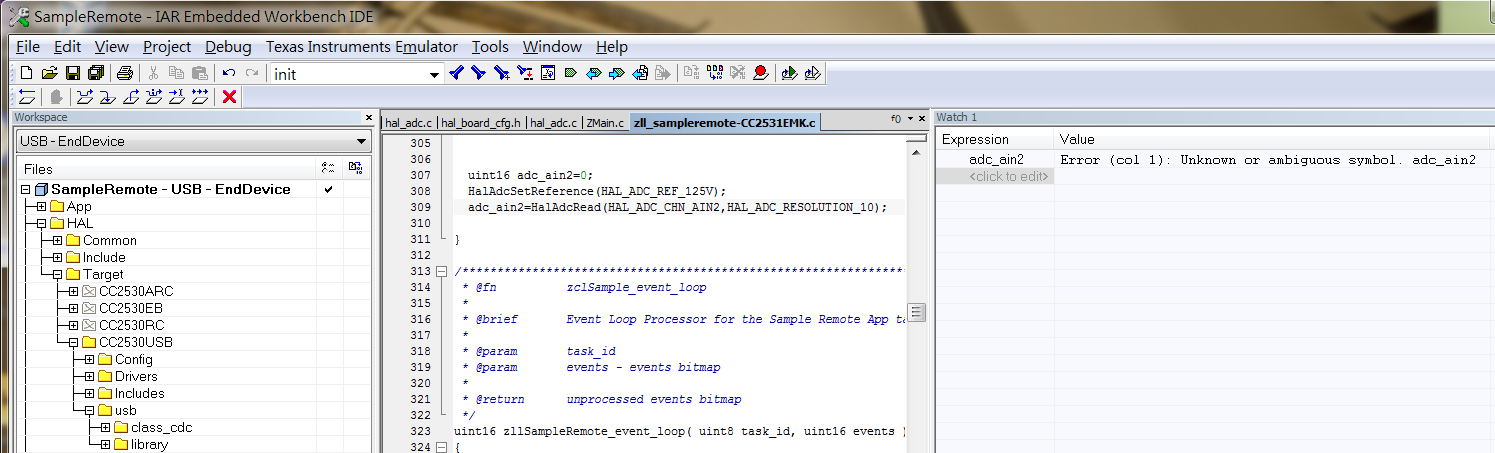

而我想加入ADC的功能,想做到的目標如下:
1.  想利用ADC去讀取CC2531本身的電源電壓數值是多少
2.  當我額外接一個電壓輸出到P0_2上,並可從1V細微增加至2.5V,利用ADC去讀P0_2的數值時,讀到的數值會隨著我調整電壓值而跟著改變
我在hal_adc.c中有看到關於ADC的API
我增加了以下代碼在SampleRemote Project中的zllSampleRemote_Init尾端
uint16 adc_ain2=0;
HalAdcSetReference(HAL_ADC_REF_125V);
adc_ain2=HalAdcRead(HAL_ADC_CHN_AIN2,HAL_ADC_RESOLUTION_10);

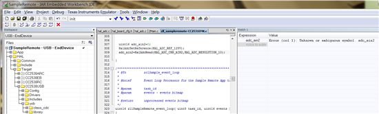

使用View -> Watch -> Watch1來監看adc_ain2的值,但出現了如下圖中的錯誤,請問代碼或是操作上有那裡出問題嗎?
  • 变量定义不规范么,定义个简单的变量 a b这类的

  • preprocessor中加入HAL_ADC=TRUE
