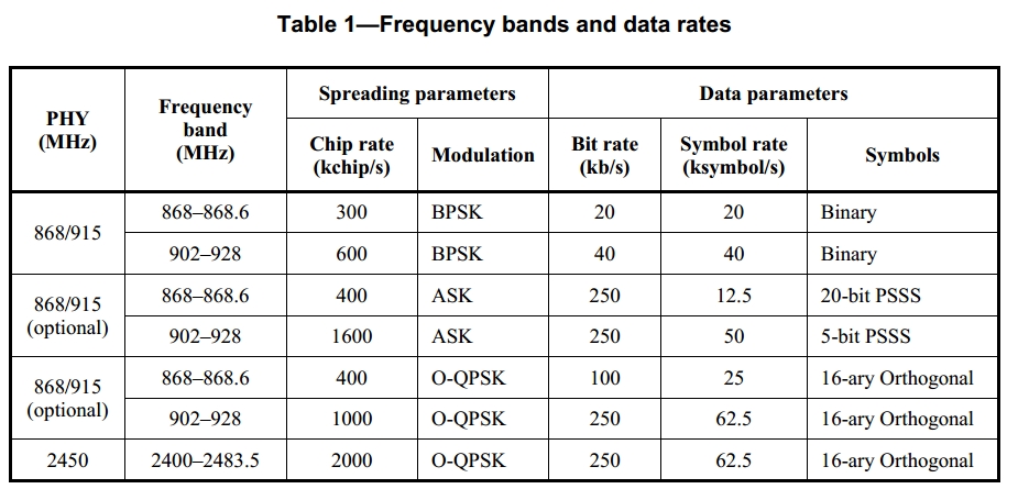

请问 zigbee 的频偏的规范是多少啊?2530+2591能达到大概多少的范围?谢谢!

    ZigBee协议的物理层和MAC层,是基于IEEE802.15.4标准的,你可以下载到
    《Part 15.4: Wireless Medium Access Control
    (MAC) and Physical Layer (PHY)
    Specifications for Low-Rate Wireless
    Personal Area Networks (WPANs)》
    在标准里面规定zigbee的工作频率范围是
    以2.4G的频段为例,zigbee协议规定在对应的频段内有16分信道,从2400开始,并且每隔5MHz一个信道。
    CC2530能够支持的频段宽度是2394MHz-2507MHz,你可以在CC2530的数据手册上看到,
    CC2591可以支持2400MHz- 2483.5MHz频带,CC2591数据手册上可以查,
    关于CC2530+CC2591,频带宽度肯定可以支持zigbee,可以参考
    Application NoteAN086——Using CC2591 Front End with CC2530/1

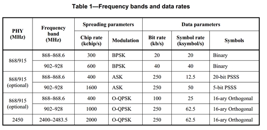

    其实我想问的是频偏,根据协议允许的最大发射频偏是+-40ppm,但频偏过大的话是不是影响RF性能,2530的平台允许的最大频偏范围是多少?
    参考设计中对crystal有没有特别的要求呢,提高crystal精度对性能是否有帮助?谢谢!
