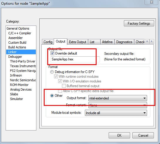

    另外我们给的SampleGateway-USB-ProdSBL.hex 是681K,因为是hex,肯定要大很多,而且这个hex文件是包含了Application code和SBLcode,你可以自己验证一下,讲SampleGateway-CoordinatorUSBSBL 工程改成输出hex文件,按照下图进行配置,重新编译以后会生成hex文件
    生成的hex大概是659K,跟我们给的hex文件相比还差681-658=23K,这23K其实就是SBL程序的hex文件大小,这个hex文件你可以在以下路径的工程中,编译得到。C:\Texas Instruments\ZStack-CC2530-2.5.1a\Projects\zstack\Utilities\BootLoad\CC2531,你把两个hex文件combine在一起就是我们给的681K的hex文件。

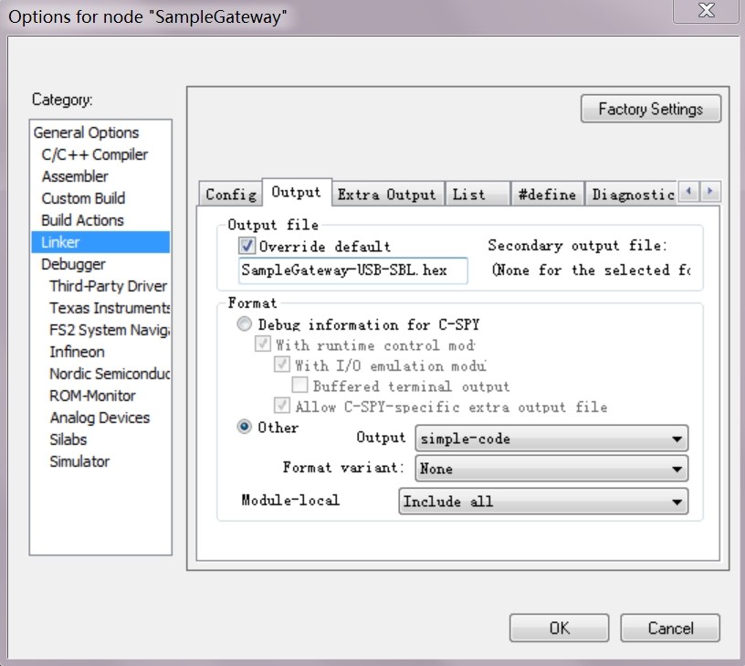

  • 我按照您说的,编译出了SampleGateway-USB-SBL.hex文件,但只有235k,不是您说的658k。附件是编译时出现的warning及编译之后的.hex文件,在编译过程中有1个error,但还是编译通过了,而且最下面的信息框又提示0个error。
    SampleGateway-USB-SBL.rar
  • 在project->option->linker里面有设置吗?
  • 有设置,请看截图附件。
  • 大哥啊~
    有设置,但设置一样么?
  • 真是不好意思,我把下面的other改成intel-extended,编译出来的结果是659K了。

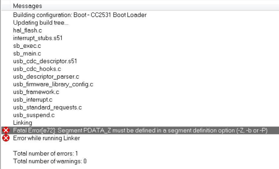

    现在我按照你所说编译utilities\BootLoad\CC2531的hex文件,出现如附件的错误信息,请问怎么修改?
    还有,我想问两个hex编译出来之后怎么做combine,能否给个详细说明和截图。
  • 这个是IAR版本的问题
    combine有两种一种是手动,你可以在协议栈的Document里面找到关于SBL的文档,文档最后写了怎么样做combine
    另外一种是自动的,利用javaScript把SBL+APP两个文件合并到一起输出合并的文件,这个JS工具在协议栈ZNP的工程目录下。
  • 我现在用的是8.10版本,请问用哪个版本才能解决问题,是不是用最新版的8.30才行。
  • 我用的是8.20版本没问题。
  • 我用8.30版本,也编译成功了。
