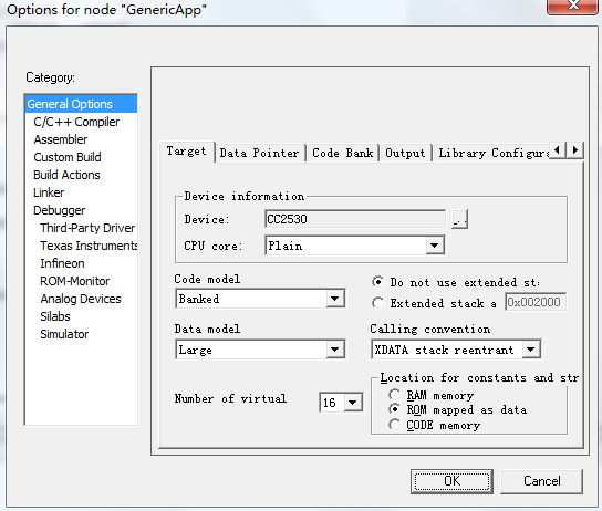

我现在使用TI的zstack开发CC2530F256,使用IAR7.51A的默认设置编译Sample中的Generic App工程后后生成的map文件中的  提示
                                   XSTACK   ISTACK
 | Stack used (prev) :  0000126B 000001A6
 01  strlen::?relay
  | + function block  :  00000000 00000000
<-Sub-tree of type: Function tree
  | Stack used          :  0000126B 000001A6,
但IAR中的Option--General Options--Stack/Heap--Stack sizes中使用:IDATA:0xC0,PDATA:0x80; XDATA:0x300的设置,工程能够编译,按照经验,需要将IAR中的Stack空间设置的大于等于map中生成的stack占用量才能防止堆栈溢出,但如果按照map中的值设置,cc2530的大部分RAM都被Stack占用,整个工程将无法编译通过。请问map文件中的Stack何IAR中的Stack有何关系,TI的zstack是否对这个地方做了特殊的处理,谢谢。
