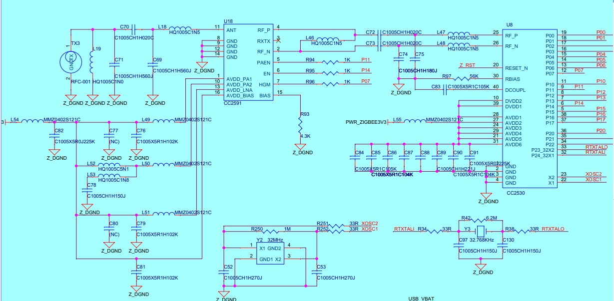

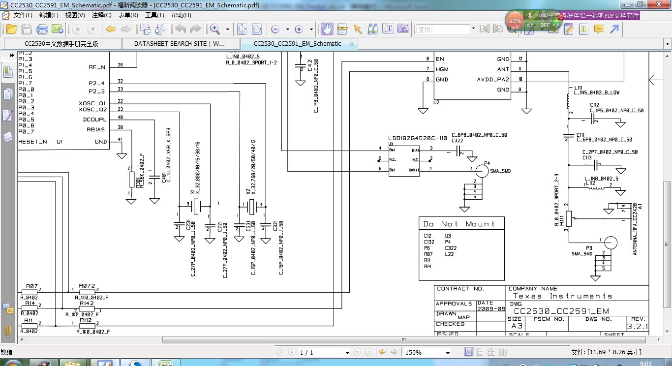

协议栈加入HAL_PA_LNA的宏定义,一个加PA,一个不加PA,
发射端加PA,接收未加PA,测得RSSI在-60dbm左右,而不加PA的情况下-25dbm
加了PA反而差了好多,希望得到解决啊
