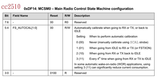

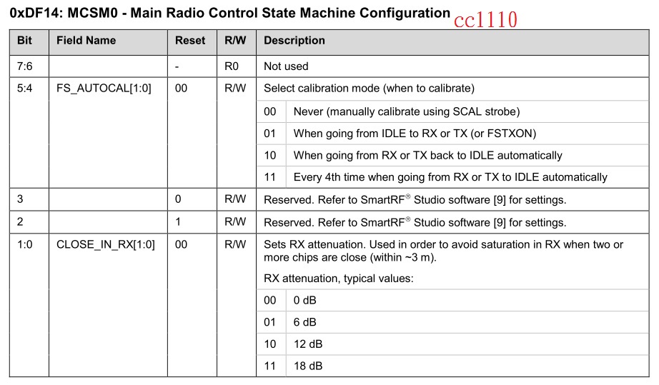

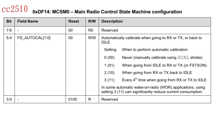

很多家范例MCSM0 = 0x18 为什么?
MCSM0  = 0x18;  // main radio control state machine configuration
不知道是谁写错?? 但是肯定一定有是 TI 资料有错吧!!
