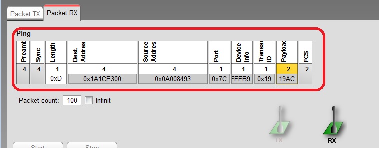

看不懂 SmartRF Easy Mode 格式?
Other Parts Discussed in Thread: CC2530
我只发射3个字节,GFSK格式,其他代表什么?
  • 在Easy mode下面让你选择具体的协议以及协议对应的数据帧格式,每一种帧格式至少包含的一些信息,Pre /Sync/Dst Addr/Source Addr 等等,
    另外CC2530不支持GFSK调制,你选用的是什么芯片?
