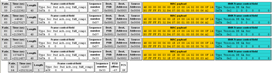

  • 你好!
    谢谢您的回答,我还是有点不太明白。
    这是我用抓包软件看到的数据重传现象,sequence number都是一样的0xD7,请问这是串口的问题吗?
    是的话,具体有可能是什么问题??
  • 从抓包数据来看是因为节点发送数据没有收到MAC ACk而重发了4次,你确定0x0005这个节点存在么?
  • 首先,VV认为0x0005这个节点不存在,但是如果不存在,又是哪个节点串口输出的?
    有一种情况:0x0001的发射距离覆盖了0x0005,但是0x0005到0x0001被阻断。你把两个节点靠近试试。
    另外,0x0001和0x0005的地址,是你自己设置的么?
