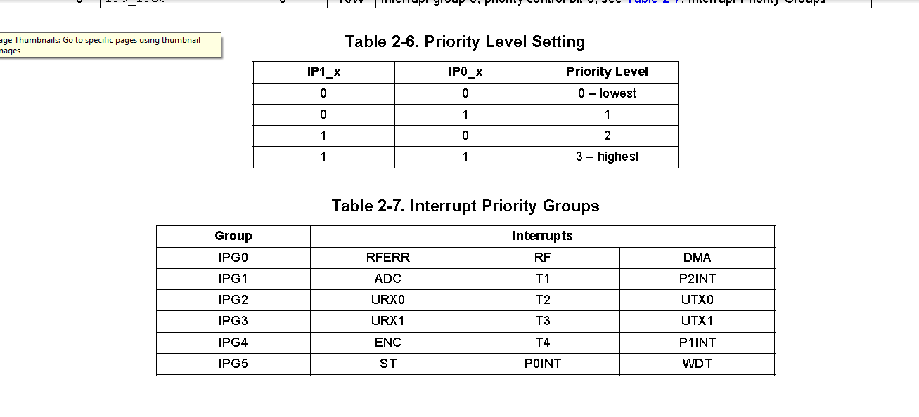

在使用cc2530时,需要实现以下功能:要设置P2外部中断优先级高于UART0中断,查看cc2530说明书,
请问一下我该如何设置IPG0、IPG1呢?
