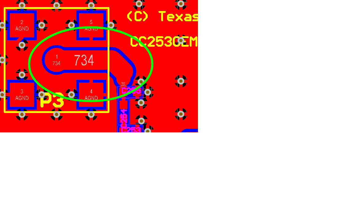

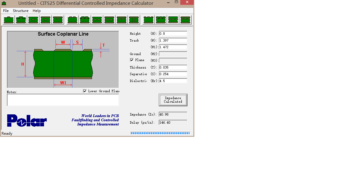

这个是从TI官方下载的CC2530的评估板PCB,上面说板厚是0.8mm,可是我把他的参数用阻抗软件计算后得到阻抗是40.98。
线宽是1.397mm(55mil) ,到旁边的GND的距离是0.254mm(10mil)。
有人知道为什么吗,而且如果我选另一个模型计算阻抗的话正好。
但是他的馈线旁边的确有GND铜面啊,按理说不应该用这个模型啊。
