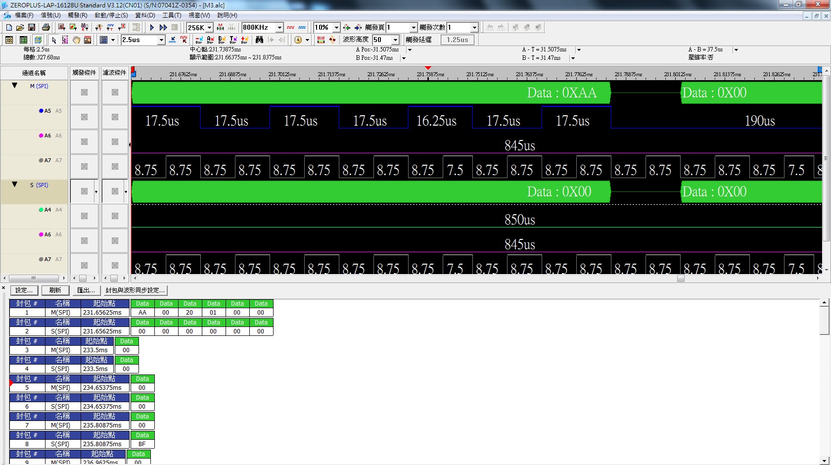

大家好,请教一下是否有RT5350连接CC2530以SPI做沟通的相关资讯呢?
原本我们使用M3连接CC2530,透过SPI方式来沟通,
现在希望可以改由RT5350来连接CC2530,
CC2530 SPI配置皆为 Slave 模式,
从逻辑分析仪(LA)拦到的封包来分析,
这是M3当作Master发送封包给CC2530,
Bus以十六进制数据显示。
#M:M3
#S:CC2530
封包# 名称起始点Data Data Data Data Data Data
1 M(SPI) 231.65625ms AA 00 20 01 00 00
2 S(SPI) 231.65625ms 00 00 00 00 00 00

从封包#11、#13、#15发送00可以收到Slave回传的封包#12、#14、#16为00 20 01就是封包#1所发送的封包资料
同样的我让RT5350发送同样的封包资料给CC2530,却只会收到回传00的封包
唯一的差异在clock的频率,
RT5350的clock速率较快,
但我似乎没办法降频到M3的clock频率
不知道是否是这个原因 ?
或是还有设定上遗漏什么地方 ?
请帮忙分析一下其中原因,万分感谢!
  • 你的从机发送数据是通过什么方式实现的?
    有可能当你的从机发送数据给主机的时候,由于主机clock快,主机发送dummy数据给从机,为了从机发送过来的数据时候,从机还没有准备好!
    从机接收可以用中断,发送可以采用DMA的方式。
