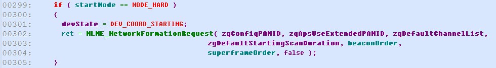

请教下Zstack中Coordinator上电过程PANID的选取问题.
跟踪Zstack代码最终将调用NLME接口函数NLME_NetworkFormationRequest()来创建网络:
按API手册描述,如果zgConfigPANID为0xFFFF,则最终的PANID由NWK层选取。
当zgConfigPANID为0xFFFF时,请问:
1. Zstack中NWK是如何选取的?是随机选取?或者按特定的规律选取?
2. 如果NWK选中的PANID与周围的冲突,则如何避免?也是把PANID自加1,直到不再冲突吗?如果是,当值增加到0X3FFF时,会自动回归到1吗?
当zgConfigPANID不为0xFFFF时,请问:
1. 如果指定的PANID与周围的冲突,根据API描述,将自加1,那么当值增加到0X3FFF时,会自动回归到1吗?
  • 当zgConfigPANID等于0xFFFF的时候,Coordinator会自动随机产生一个PANID,通过osal_rand()产生。
    当zgConfigPANID不等于0xFFFF的时候,Coordinator会根据设定的PANID来建立一个网络,这个PANID的设定在f8wconfi.cfg文件中-DZDAPP_CONFIG_PAN_ID=0xFFFF配置的。
    通过以上两种方式初步选择好PANID以后,准备启动一个新的网络,在启动新的网络之前对信道进行扫描,如果扫描到有和自己想建立的PANID一样的话,就会+1,选择一个新的PANID。
