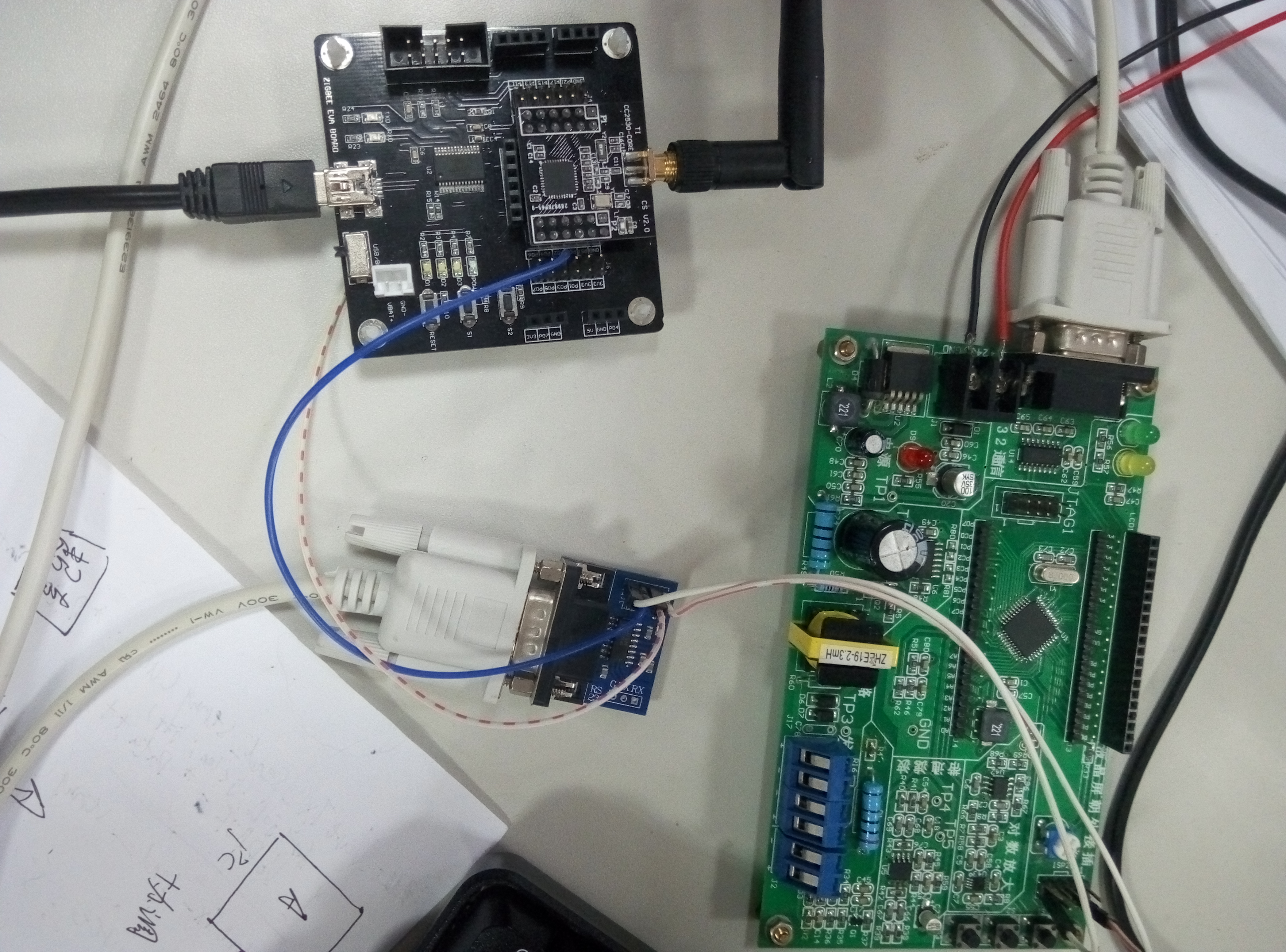

用示波器测试了一下,发现串口到RS485之前有波形,RS485之后也有波形。。。就是CC2530收不到信号。。发现进不去那个接收中断。。。。求解。。。

zigbee用串口发送数据给rs485的超声波探头该怎么做呀
我直接 用uart0 tx rx gnd接rs485转换器
我发现接上收不到数据

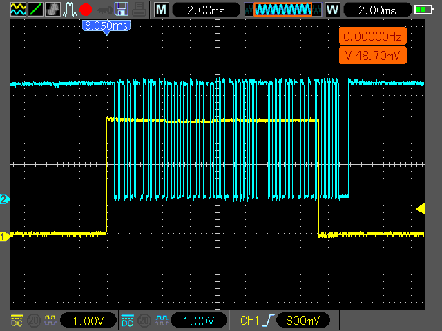

嗯,我也这样测试过,也没能成功。总是在数据还没发送完成时就拉低了485控制引脚。我当时测试的问题波形在下面的链接里http://www.deyisupport.com/question_answer/wireless_connectivity/zigbee/f/104/t/72525.aspx
后来我把串口改成了中断方式,在串口中断函数里处理485的控制引脚就可以了。
我认为在DMA的中断里处理不成功的原因是:DMA发送完成的中断并不代表UART已经发送完成,DMA中断发生后最后的串口数据可能还没发送。

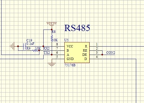

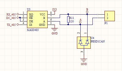

485通讯还需要一个控制引脚,可参照下面链接里的原理图

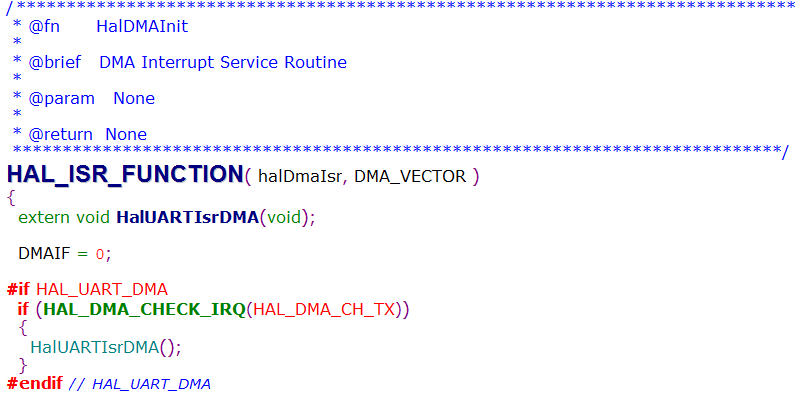

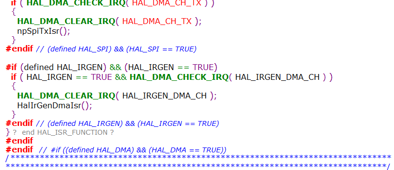

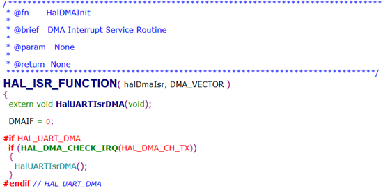

我觉得有可能你的DMA触发中断的方式设置的不一样。以下函数 if (HAL_DMA_CHECK_IRQ(HAL_DMA_CH_TX))这一句
是设置触发DMA中断方式的,协议栈里是选了DMA通道2。
DMA通道跟外设也是有对应关系的,我用的UART0,你可以具体查查是不是DMA通道没对应好。
* @fn HalDMAInit
* @brief DMA Interrupt Service Routine
* @param None
* @return None
HAL_ISR_FUNCTION( halDmaIsr, DMA_VECTOR )
extern void HalUARTIsrDMA(void);
HAL_ENTER_ISR();
DMAIF = 0;
#if HAL_UART_DMA
HalUARTIsrDMA();
我觉得可能是协议栈版本的问题

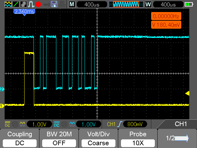

1.执行的顺序是没问题的,发送单个数据时看起来是先执行了引脚拉低操作;但发送多个数据时是发送一些数据后才进行的引脚拉低操作,由此可以看出执行顺序没问题。
a.发送单个数据时波形
b.发送多个数据时波形

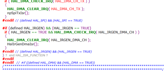

2.怀疑是协议栈版本的问题的另一个原因,是对比了2.5.1a版本中HAL_ISR_FUNCTION( halDmaIsr, DMA_VECTOR )这个函数和我的这个版本中该函数的区别,发现函数的开头少了
HAL_ENTER_ISR()
函数的末尾少了
CLEAR_SLEEP_MODE();
HAL_EXIT_ISR();
有时间我升级一下协议栈试试,多谢 lihua jia ~
