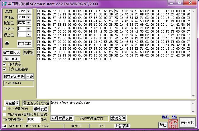

最近通过修改ZStack-CC2530-2.3.0-1.4.0自己做了ZIGBEE模块,可还没办法使用贵公司的Z-Sensor Monitor!
请问下怎样才能我自己的模块上使用Z-Sensor Monitor, Z-Sensor Monitor与协议栈间是否需要握手协议?我屏蔽了MT层是否会影响?谢谢

我按照你提供的网址下载Demo链接是无效的;在http://www.ti.com/tool/cc2530zdk 的软件目录下,monitor相关资料链接也是无效的。这是什么情况?
我也按你提示做了,编译通不过呀,是不是协议栈版本不对呀,我看有资料说要用C:\Texas Instruments\ZStack-CC2530-2.5.0\Projects\zstack\Samples,是不是要用2.5.0版本,在哪里下载,给个地址吧。
