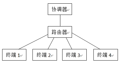

新手求助
我想实现如图所示的网络拓扑结构
应该如何设置 Z-Stack
可以通过改网络模式实现吗?#define NWK_MODE NWK_MODE_MESH
用树形拓扑结构即可
要设置#define NWK_MODE NWK_MODE_TREE
