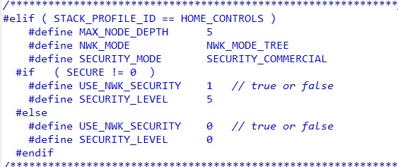

想用serialapp 这支code 实现树状拓朴(多跳),
每一个父节点都仅有一个子节点,如下表示
 A(router)----B(router)----C(router)-----D(coordinator)
资料传送过程由A经过B、C到D
修改如下:

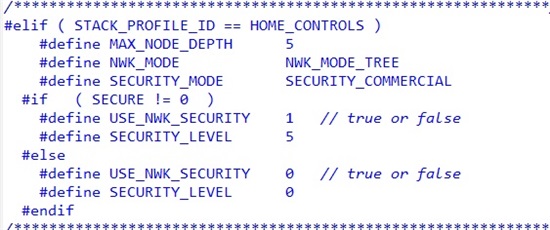

NWK层点开"nwk_globals.h"档将预设的"HOME_CONTROL" 模式改成"tree mode"

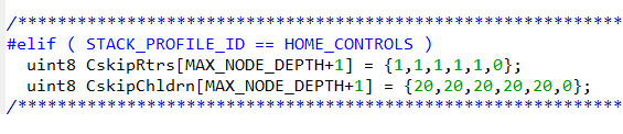

"nwk_globals.c" 修改每层绑定的最大router数
每层绑定的最大router数CskispRtrs 全部设为 1

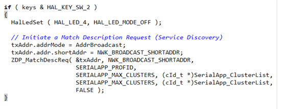

当我按下"按钮2 " 进行binding 照常理说会抓到最近的节点进行绑定
但是为什么我在传送资料时,用sniffer 听到的封包传送过程去不是我所要的路径?
