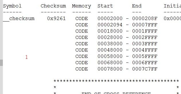

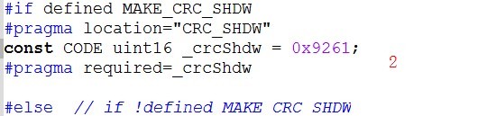

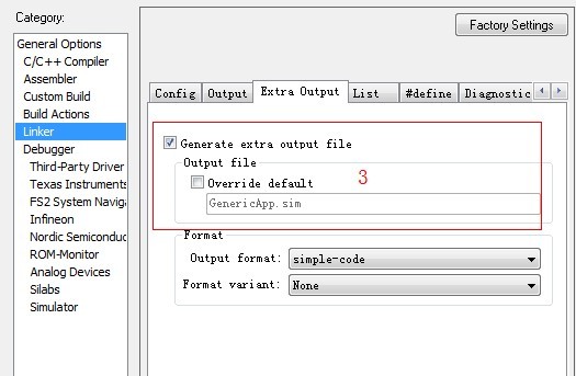

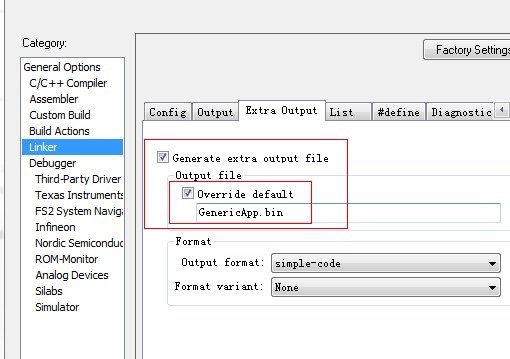

有遇到类似情况的前辈吗?IAR默认下载的程序和生成的.bin文件不一样呢?还是有可能是SBDemo.exe发出的数据校验有问题呢?我按照Serial Boot Loader for CC253x.PDF的配置 Build Actions的时候并没有生成.bin文件,必须配置 Link--->Extra Output---->Generate extra output file ----->Override default 为Generic APP.bin才能生成.bin文件。希望前辈们提示一下我使用的编译器IAR 8.10,协议栈是ZStack-CC2530-2.3.1-1.4.0

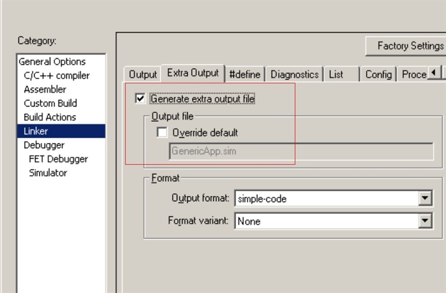

按照文档配置,您能够生成bin文件吗?我刚刚接触,请您提示一下的我必须要勾选 Generate extra output file 下的Override default 并且把GenericApp.sim改为GenericApp.bin才能生成.bin文件
好像文档里面都有说明的啊!

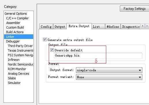

GenericApp.bin文件是通过GenericApp.sim到一个转化软件后生成的。
$PROJ_DIR$\..\..\..\Tools\CC2530DB\oad.exe
