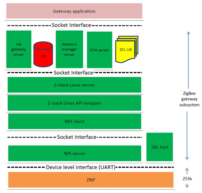

TI推出了基于标准ZigBee Home Automation profile 1.2 的网关方案,TI的该方案发布了Z-Stack Linux Gateway软件产品,该软件运行在Beaglebone Black(TI Sitara AM335x)+CC2531 USB Dongle(ZigBee Chip) 的硬件平台上。
该方案中提供了非常简单易用的API函数,可以让开发者方便的开发ZigBee Home Automation产品,并且将Home Automation里面的其他ZigBee设备方便的连接到Internet/Clould.
之所以称为简单易用,TI已经完成了从ZigBee数据包到IP数据包的转换,并且最后以标准Socket提供给应用程序,可以让基于TCP/IP标准的应用程序与网关连接。另外在网关中加入关于Home Automation profile 1.2 的实现,针对网关上ZigBee Chip的程序更新加入了 SBL (Serial Boot Loader), 针对ZigBee网络里面其他设备的程序更新加入了OTA(Over the Air) Server功能,完成对ZigBee节点的空中程序升级。
详细关于该Gateway方案的软件架构看下图和User Guide。可以在http://www.ti.com/tool/z-stack下载Z-STACK-LINUX-GATEWAY SDK.
