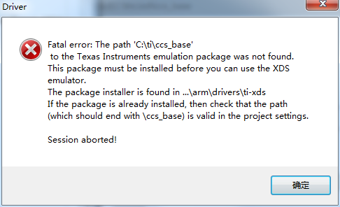

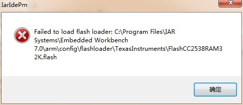

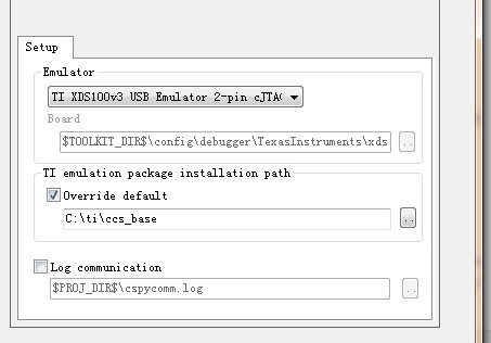

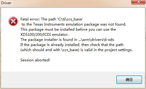

驱动已经安装好了,用了SmartRF Studio 7。可是XDS100v3下载出错?IT工程师怎么解决,谢谢
IAR安装路径下C:\Program Files (x86)\IAR Systems\Embedded Workbench 7.0_0\arm\drivers\ti-xds 路径下,找到ti_xds软件,双击自动安装,完毕
