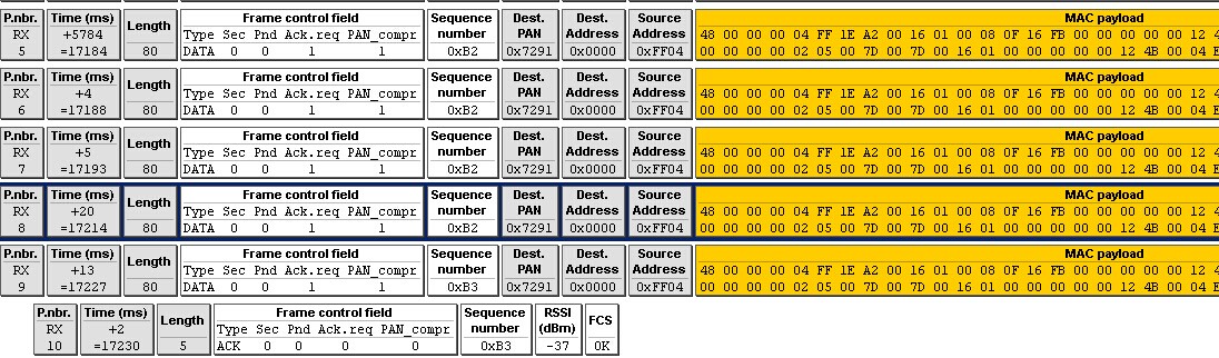

节点对协调器发送数据包,信道19,20,21。
从图上看,这个包在网络层被重发过,第一次连发4个报文,协调都没有ACK。第二次发送时,终于有ACK了,协调器接收到这个包,RSSI值为-57dbm
同时,我还追加两个问题:
1,MAC层的重发,是否带有CSMA机制?
2,CC2530的ACK是硬件产生的么?如果应用程序里面有阻塞,是否会连ACK都发不出来?
3,CSMA能否避开WIFI干扰?
