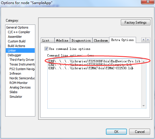

我在使用NWK_AUTO_POLL编译选项时碰到个问题,想请教下谁知道这是什么原因呢?谢谢
我在编译选项里面增加了NWK_AUTO_POLL,f8wConfg.cfg里面与NWK_AUTO_POLL相关的宏定义如下,用这样的配置编译出来的程序终端设备收不到协调器发送的广播消息,但是终端设备可以发送广播消息给协调器。我的网络中就一个协调器和一个终端设备。
