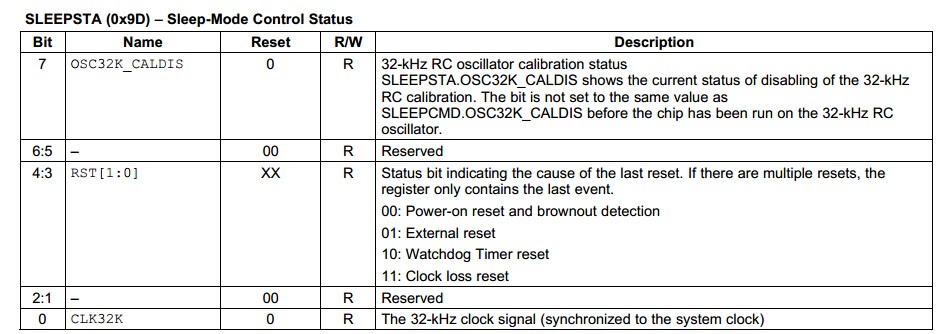

而寄存器SLEEPSTA的描述是这样的:
也就是说第六位是保留的,为什么要用这一位来判定时钟是否稳定呢?
