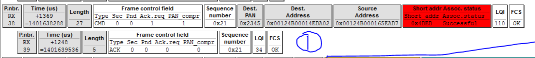

大家好,这是(只有终端和协调器)终端入网的图,终端POLL_RATE为0,-DRFD_RCVC_ALWAYS_ON = TRUE,程序休眠是根据标志位强制休眠
当入网时,会在 1 等待的时间比较长(有时短),我在SampleeApp.c中的事件处理函数中的 case ZDO_STATE_CHANGE中加入休眠标志,发现在 1 步骤那,可能程序就休眠了,于是没有第 2 步 和第 3 步了,这样问题就出现了,调用那个…DataRequest()发送函数,数据发送不出去,但是函数返回成功,重新调用ZDOInitDevice(0)也不能入网

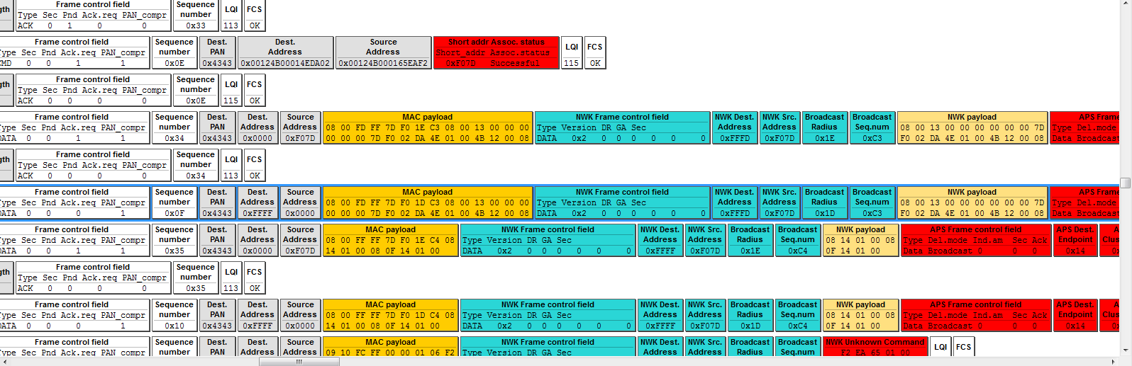

    图中  2中的终端发的数据是在函数 ZDP_DeviceAnnce()发送的,通过在函数中加入串口输出函数发现,串口串口显示数据已发出,但抓包,待一会儿才 抓到发出去的数据,就是等到 协调器的网络状态包(就是那个 NWK Unknown Command,15s发一次)发出来以后,才能抓到,而且2,3几乎同一时间抓到,是不是AF_DataRequest()函数隐含有交互等待的部分???

  • 从整个抓包过程来看,工作应该是正常的呀,
    我看到节点和协调器在发出Device Announce以后,节点向协调器发了一条数据在Rx18,payload 是
    06 10 2A 00 0A 05 00 00 00 12 4B 00 01 65 EA B0对吗?

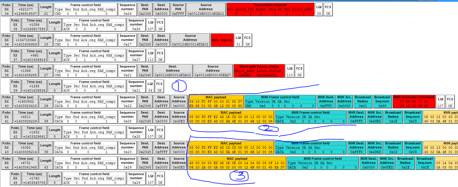

    我的终端在入网时,会在第一个图人 1 处等待(有时长有时短)
    但这时候,我终端休眠了,后面图中的 2 和 3 就没有了
    我的是强制休眠的,是在ZDO_STATE_CHANGE之后 置位休眠标志,这样,循环协议栈时检测到我人休眠标志就强制休眠了
    问题是:很可能会在图1 处休眠啊,那就没有图2 图3 的那两条交互命令了啊,没有后面这两条交互命令,调用AF_DataRequest发送数据发送不出去,但是返回值却是成功的,调用ZDOInitDevice(0)也不能再入网了

    一旦初始化spi,终端就会在图中1处等待协调器的网络状态包
    如果屏蔽掉spi,终端就不会等待协调器的网络状态包了,就直接发图中2处的数据

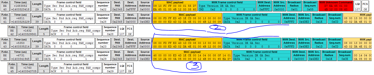

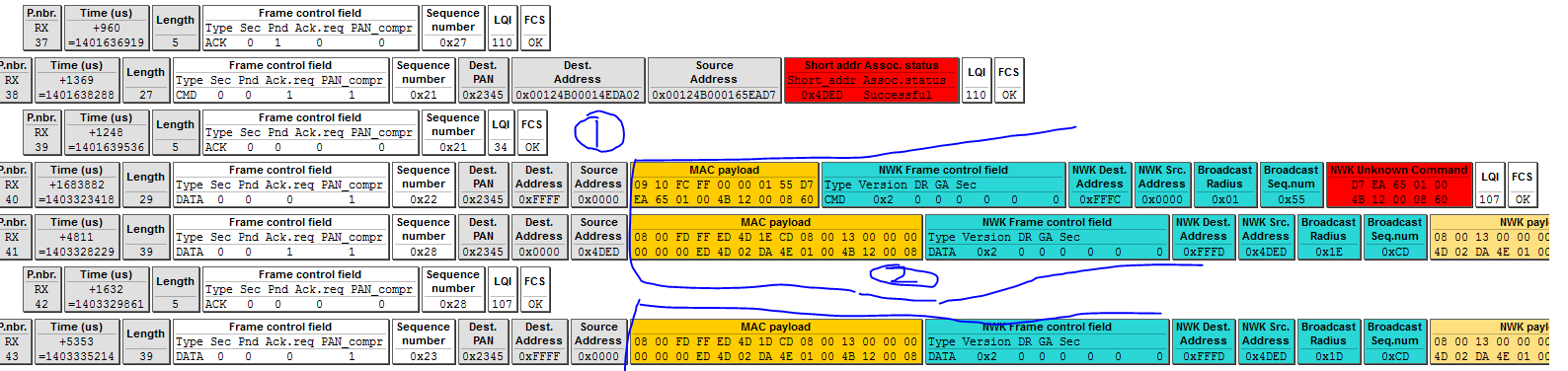

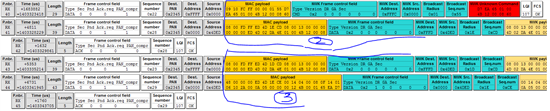

  • 抓包就看到不会等协调器的网络状态包了,是什么意思?
  • Hi VV
    等待网络状态包的图
    不等待协调器网络状态包的图
