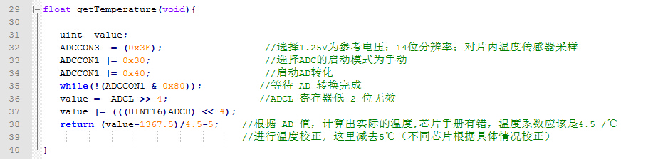

请问如何将CC2530片内温度传感器的测量值转换为实际值?手册上说温度系数是4.5,25摄氏度时测量值是1480;而TI的例程中却没用1480这个值,温度系数用的是4。为什么呢?
一般情况下,在室内,CC2530片内温度传感器测量的温度在什么范围才是正常的呢?
唉,网上各种说法,怎么就没有一个权威的呢?TI公司也没说清楚,难道这个片内温度传感器是个摆设?
  • 有这样一种计算
    (value-1367.5)/4.5-4;         //根据 AD 值,计算出实际的温度,芯片、//手册有错,温度系数应该是4.5 /℃
                                                 //进行温度校正,这里减去4℃(不同芯片根据具体情况校正)
    1、这里说手册有错,对么?   4℃的调整是怎么得来的?

  • 您好,我近期也在做关于CC2530片内温度传感器的校正,我觉得 Value=(AD读数-(1480-4.5*25)) / 4.5是测得的值,后面的“-4”应该是根据实际情况的校正。但我用这种方法测得的温度值偏差很大,觉得不怎么靠谱。我还在学习中,有什么好的方法可以交流。

  • 這個程序只是一個用22C去做基準校正的範例,如果你要用25C也行,只要自己去做校正就行
