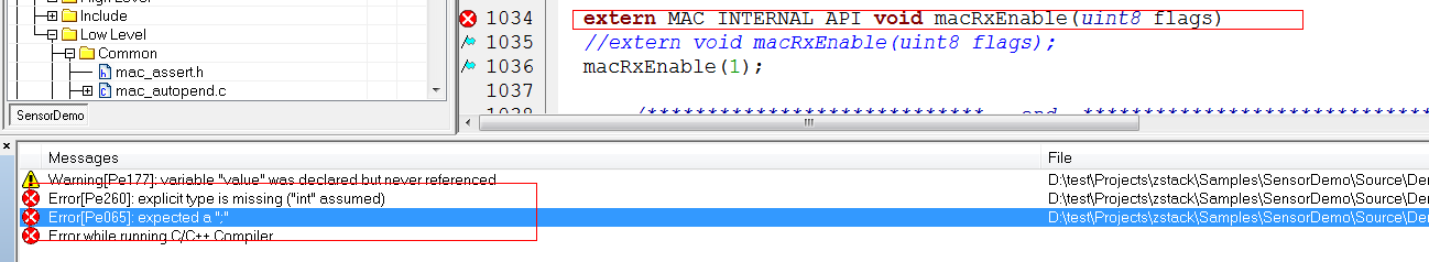

        小弟在项目中,需要使用到手动打开接收机使能。在MAC层函数中,发现了
        MAC_INTERNAL_API void macRxEnable(uint8 flags)。
       1. 在实际调用时,在调用前直接加上 extern MAC_INTERNAL_API void macRxEnable(uint8 flags)   ----> 编译时出错
     2. 如果去掉MAC_INTERNAL_API 的选项,编译可以通过,但是调用macRxEnable函数,却不能起作用。
     3.  如果去掉整句的声明,然后调用macRxEnable函数,从实验的效果上来看,是起作用的。
对此,很是疑惑,请求TI大神解答,用户层如何正确的调用MAC层的函数?
