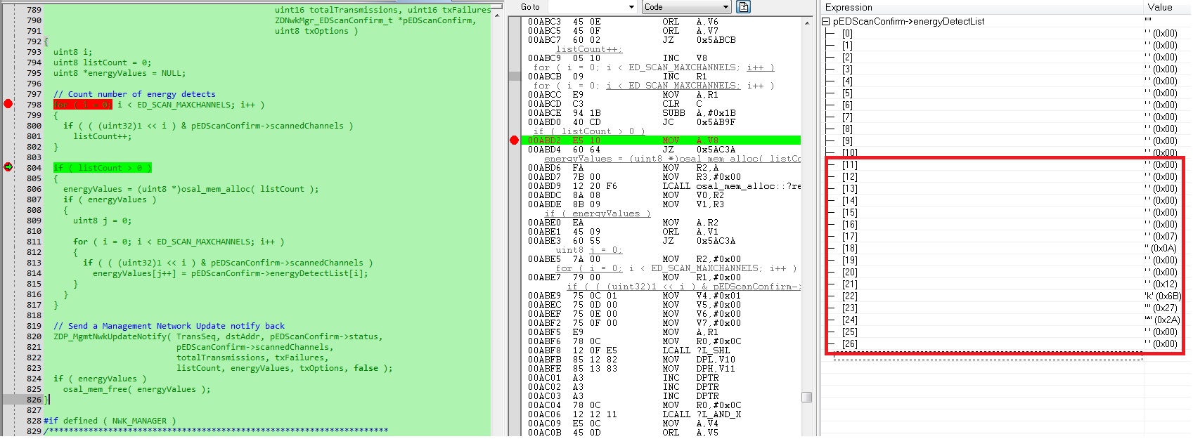

下面是我调试的截图

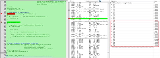

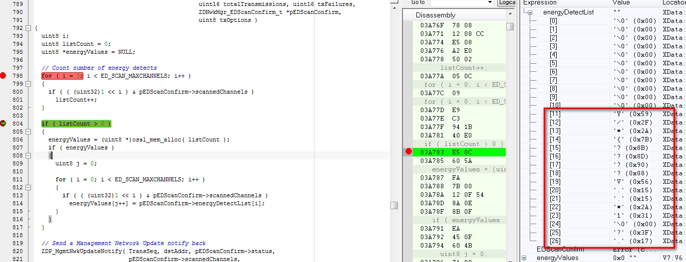

谢谢您的详细回复,我按照您的方法,用NLME_EDScanRequest(MAX_CHANNELS_24GHZ, 1);请求扫描ED值,用仿真器设置断点看返回的ED值,但是我扫描出来的ED值还是很多通道都是0,感觉是不正常的ED值,下面是我调试的截图。
所以有几个问题想麻烦您帮忙确认:
1、很多通道扫描返回的ED值都是0应该是不正常的吧?
2、Zigbee协议里面ED值是属于phy层,表示通道检测到的能量值,这个值是会以一个8位数送给mac层,ED应该是越大越好吧?越大表示通道能接收或发送的能量越高?
3、cc2530有没有寄存器直接能读ED值呢?我只看到RSSI值的寄存器。
4、协调器创建网络时也会扫描ED,有时会扫描两到三次,并且串口会输出“Energy Level Scan Failed”,我将ED值打印出来发现这种情况下很多通道的ED值也都是0。协调器创建网络成功的最后一次ED扫描就不会打印“Energy Level Scan Failed”,并且通道的ED值也基本都是非0值。您能大概说下协议栈内部是怎么进行多次ED扫描最后得到一个正常值的吗?
VV您好,
MAX_CHANNELS_24GHZ的定义是默认的,没有改,表示扫描所有通道。
#define MAX_CHANNELS_24GHZ 0x07FFF800
我的网络默认使用11通道(f8wConfig.cfg中-DDEFAULT_CHANLIST=0x00000800),协调器创建网络时会扫描ED,有时会扫描两到三次,并且串口输出“Energy Level Scan Failed”,我将ED值打印出来发现这时11通道和其他很多通道的ED值都是0,如果ED值越小越好,那此时11通道的ED值是0,为什么还会打印“Energy Level Scan Failed”呢?这时通道11-26的ED值为:00 00 00 00 00 2D 80 00 00 26 00 FF 07 00 00 00
当协调器创建网络成功的那一次ED扫描就不会再打印“Energy Level Scan Failed”,并且通道的ED值也基本都是非0值。为什么创建网络成功时所有通道的的ED值都不是0呢?这时通道11-26的ED值为:05 80 46 EC 24 FB F5 82 ED 34 FF F5 83 12 BF 6C
还想请教下,ED值是怎么得出来的呢?cc2530有对应的寄存器吗?
