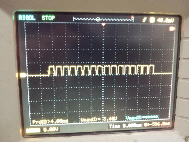

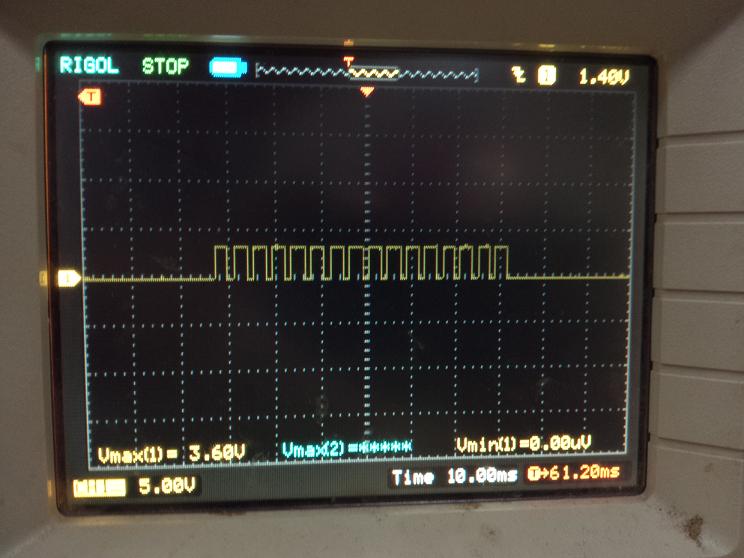

CC2530捕捉ms级脉冲,我这边似乎个数会有丢失
Other Parts Discussed in Thread: CC2530
信号源发了16个脉冲,每个脉冲高电平是2ms左右。
问题现象:
程序用的是SerialApp例程进行修改。CC2530使用P2.0外部中断,在HAL_KEY中的halProcessKeyInterrupt()中进行相关信息的打印,发现只接收了8个脉冲。
机制说明:
在P2.0上升沿启动TIM4,下降沿停止TIM4,打印出脉冲时长,使用8分频,时长和实际是差不多的。就是个数少了一半。
Pulse(1)=30
Pulse(2)=28
Pulse(3)=28
Pulse(4)=31
Pulse(5)=28
Pulse(6)=28
Pulse(7)=28
Pulse(8)=29
  • 先别用定时器计时,先看下16个脉冲,进中断的次数对不对?
  • VV你好,在2.5.1协议栈上验证进中断次数还是只有8次。
    今天在HA的heat_cool_unit上验证,未使用定时器功能,屏蔽按键去抖动、KEY POLL等处理,仅在halProcessKeyInterrupt捕捉中断次数,发现也是只有8个。
    我将信号源的脉冲电平扩大一倍,高电平大概4ms左右,即可捕捉到16个。(调试发现若高电平为3ms多,可捕捉到10余个中断,数量有时多点,有时少一点)
    如下图
    我觉得是否有可能是低电平的持续时间过短,CC2530来不及判断出上升沿。原来的低电平大概是持续500多us,这种情况下有时进不了上升沿中断;扩大后的信号源低电平时持续了1ms左右,这种情况就能稳定进入上升沿中断。
