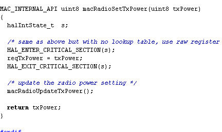

AGCCTRL1 = 0x16;
/* rfx2401c PA/LNA control configuration by zww
* P1_2 -> TXEN
* P2_0 -> RXEN
/* P1_2 */
RFC_OBS_CTRL0 = RFC_OBS_CTRL_PA_PD_INV;
OBSSEL2 = OBSSEL2_OBS_CTRL0;
/* P2_0 */
P2SEL &=~0x01;
P2DIR |= 0x01;
P2_0=1;
原理图和真值表如上,我按这代码那么设置了,传输距离也很近,隔着3堵墙大概8m的样子,TI员工能给我点建议吗
此外发送功率已设置为4.5dbm 还有接收灵敏度等等都已改过,影响不大

  • 请问如果加了PA,是不是这里的txpower可以设置的很大很大,而不是上限的4.5DBM
  • 首先先验证下,你的CC2591有没有正常工作。
    你可以下载CC2530-Software Examples (Rev. B) 测试下
