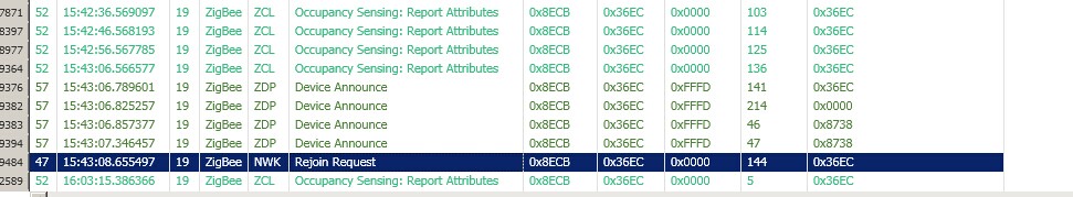

我用EndDevice来上报传感器数据,每10s上报一次,过程中发现EndDevice有断网掉线的情况出现,抓包来看是该EndDevice连发出两包Device Annouce包后,再发出一个Rejoin Request包后没不会再上报数据了!
我有两个疑惑:
1、本来上报数据好好的,怎么会突然发出Device Annouce这样的包来重新入网呢?
2、Coordinator怎么没有回复EndDevice发出的Rejoin Request请求呢?
