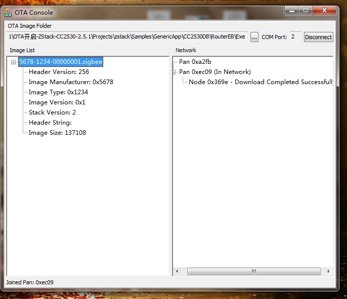

zstack里有OTA功能,其 上位机界面 OTA console(如右图 )管网有源代码么
,我准备将这个上位机界面集成到我们实验室的手持器上去,不知道有没有参考的源代码,先谢谢了。
@jie liao
在ZigBee 联盟还没有制定空中升级的标准的时候,TI已经有了空中升级的方案,那个时候叫做OAD(Over Air Download), 因为没有标准所以你可以说是私有的方案。
后来ZigBee联盟指定了关于空中升级的标准以后,叫做OTA(Over the Air Download), TI为了follow标准,就没有在继续做OAD,而是按照标准OTA去做实现了,你可以下载现在的协议栈都可以看到。
另外TI的带有OTA功能的产品已经经过ZigBee联盟授权的测试实验室,经过测试通过,ZigBee联盟认证的。难道你还怀疑ZigBee联盟的认证吗?
关于OTA Server源码的事情,可以联系我。
