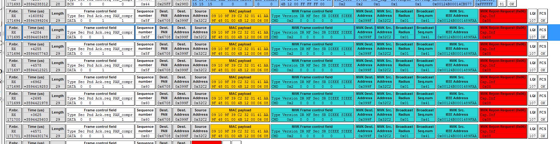

加入过两个网络内的end device的Rejoin必现的问题
均开启了NV_RESTORE的节点组成的网络
终端节点曾经在网络A内,没有剔除它, 直接重新烧录,加到新的网络B,在尝试RESUME  ,orphan的时候原来网络A内的父节点给了realignment应答(A的信道必须在B之前),  终端在发NLME_ReJoinRequest虽然是传入正确的logicalChannel,但发现此包发到了网络A所在的信道内.可以用sniffer看到8次重发. (附件),导致无法rejoin成功.
之前贴中的问题二也是一样的
www.deyisupport.com/.../45275.aspx
请问在这种情况下是否有办法修正, 成功rejoin到网络B.
