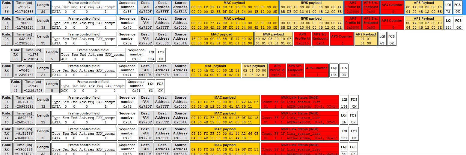

路由入网后发送数据至协调器,偶尔会出现失败
Other Parts Discussed in Thread: Z-STACK
TI的技术支持:
你们好!
目前在用Z-stack 2.6.2开发的时候,遇到了这样的问题。路由在入网后向协调器发送数据,偶尔会出现协调器无法收到的情况,两者间距离很短。以下是我抓包的截图:
1、入网后发送数据成功,协调器返回了响应,01 01 00是路由发出的,01 01是协调器返回的:
2、入网后,协调器未接收到:
在ZDO_STATE_CHANGE事件里发送的,立即发送还是延时1S都试过,仍会出现这样的现象,我在发送的时候已经设置了AF_ACK_REQUEST选项,但是抓包上没看到重发,不知道是什么情况,能否帮忙分析下。
