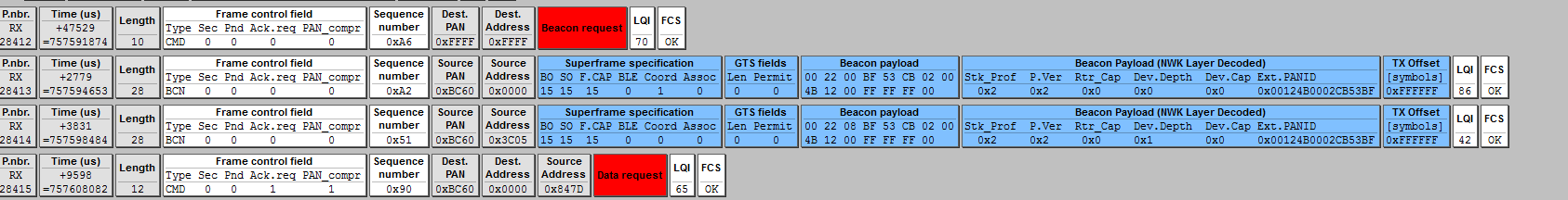

设备同时断电(除了协调器),然后再上电,这样几次后则不能再加入网络,所有节点都不能加入协调器所在的网络,抓包数据在下面:
通过IAR调试显示关联表没有满,地址管理器满了。
